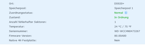

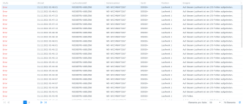

Guten Abend,
frohes neues Jahr!!
ich habe mir eine neue Synology DS920+ gekauft :love:. Meine alte Ds213J hat gute Dienste geleistet..
Ich hatte in der DS213J 2 3TB WD red EFRX eingebaut. Da ich in der FDS920+ RAID5 benutzen möchte habe ich mir eine dritte besorgt (Kaum zu bezahlen die dinger (CMR)...).
Nun zeigt natürliuch das Laufwerk 1 folgende Fehlermeldung:
Fehlerhafte Sektoren:
Was soll ich tun? Muss ich wirklich die festplatte sofort ersetzten? Sagen wir mal ich würde die drine lassen und die geht in einem Jahr kaputt, ist das doch richtig, dass im RAID 5 ich die Festplatte ohne Promleme austauschen kann ohne Datenverlust???
Vielen Dnak für eure Hilfe.

Poste bitte die Details der Smart Werte dieser Platte, keinen Test machen!

Ich würde mal ID 1 und 200 im Auge behalten, ob die weiter ansteigen. ICH (!) würde mir gleich eine neue Platte besorgen. Ich denke, dass deine jetzige am Sterben ist.
Was sagen denn die anderen Platten? Solange da keine Errors auftreten, kann man die sterbende Platte ja noch beobachten, ehe man sie vorschnell tauscht. Eine Platte in dem RAID kann ja ausfallen, ohne dass du Daten verlierst.
Backup hast du? Wenn nicht -> anlegen!

Hallo plang.pl,
danke für die Hilfe.
Die anderen beiden Platten sind i.O.. Da ich jedoch mit der neuen DS920+ starte werde ich nun auch noch das Geld investieren für eine neue Festplatte.
Wie du schon geschrieben hast, ist die ja wohl am sterben und ich möchte kein Risiko eingehen.
