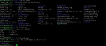

Poyrazs
15. Nov 2017
so hier habe ich den Fehler da ist wohl das Verzeichnis zum runterladen das ROOT gewesen um diesen Ordner zu löschen welcher Befehl
EDIT: rm -r Downloads/
ich hoffe das es jetzt gewesen ist. Vielen Dank an euch

Das sollte es gewesen sein.
Für JD:
Der Pfad muss inkl. Groß- und Kleinschreibung genau stimmen.

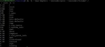

HaRaS
25. Dez 2013
ich habe den thread gelesen und die ganzen befehle probiert; aber ich komme nicht runter...
Ich frage ja nur daher nach, da ich selbst nicht mehr weiterkomme.
peterhoffmann
17. Dez 2014
6.057
1.855
254
Du kannst erst mal mit
cd /
ins Hauptverzeichnis wechseln.
Der Befehl lautet genau so:
du -xhd 1 / | sort -hr
(geht auch ohne ins Hauptverzeichnis zu wechseln)
Fusion
06. Apr 2013
14.170
921
424
Leerzeichen sind nicht nur für die Optik da. Befehle in Anführungszeichen (ohne dieselben) oder in Code Tags exakt so eins zu eins abtippen oder besser kopieren und einfügen.
Dann klappt das schon. :)
