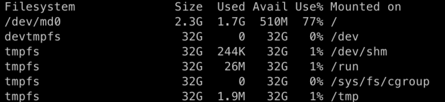

Ein Blick auf den Speicher zeigt, dass der zu klein fuer ein update ist.

In den anderen Beitragen waren Dateien die fast bei 1GB waren. Ist es nicht möglich den Speicher von 2.3 auf 3GB zu erhöhen?
dil88
03. Sep 2012
30.900
2.348
829
Ist leider nicht so einfach möglich, die Systempartition zu vergrößern. Bei einer Neuinstallation mit DSM 7 wird die inzwischen auf 8GB Größe gesetzt, aber das hilft Dir hier nicht weiter.

Bei genauer Betrachtung hast du wohl nicht wie sonst ein Verzeichnis, welches vollgemüllt worden ist, sondern überall ein wenig zu viel.
Ich poste dir mal ein paar Ergebnisse von meiner Syno, damit du selbst was zum Vergleichen hast:
root@dsa / $ du -xhd 1 | sort -hr
1.4G    .
1.1G    ./usr
155M    ./var
45M     ./.syno
9.3M    ./var.defaults
4.5M    ./etc
2.5M    ./etc.defaults
1.8M    ./.log.junior
root@dsa /usr $ du -xhd 1 | sort -hr
1.1G    .
360M    ./lib
274M    ./local
245M    ./syno
118M    ./bin
88M     ./share
26M     ./sbin
16M     ./lib32
root@dsa /var $ du -xhd 1 | sort -hr
155M    .
83M     ./db
24M     ./log
22M     ./lib
9.9M    ./synobackup
8.9M    ./cache
8.3M    ./packages
Alle Verzeichnisse kleiner als 1MB habe ich zur besseren Übersicht aus den Ergebnissen gelöscht.

Die Differenz liegt bei nur 300MB. Das sollte sich doch finden lassen.
du /var -xhd 1 | sort -hr
Und hier vermute ich mal das Logverzeichnis, sprich /var/log
Reaktionen: RichardB

im Log ist noch so einiges drin, kann das alles denn ohne weiteres gelloescht werden?
:/var/log# du /var -xhd 1 | sort -hr
351M /var
183M /var/log
83M /var/db
29M /var/update
21M /var/lib
17M /var/packages
11M /var/cache
10M /var/synobackup
692K /var/spool
268K /var/tmp
16K /var/net-snmp
16K /var/hasplm
12K /var/target
12K /var/quarantine
8.0K /var/services
4.0K /var/state
4.0K /var/empty
4.0K /var/crash
peterhoffmann
17. Dez 2014
6.057
1.855
254
Schau' hier mal:
/var/log
mit:
cd /var/log
und
ls -lah
rein.
Da liegen irgendwo 183MB.
Grundsätzlich kannst du Logs löschen bzw. leeren. Das System braucht sie nicht, sie sind für dich.
Ich persönlich würde mich dort um den kleinen Müll nicht kümmern, sondern einfach die 1-2 oder 3 große Bocken raussuchen und leeren.
Leeren macht man mit
:> /var/log/beispiel.log
Sollten es komprimierte Logs sein (archiviert durch logrotate), Endung z.B. .gz oder .xz kannst du sie löschen:
rm /var/log/beispiel.xz
