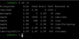

okay hab ich gemacht, da schein auch ein Verzeichnis mit 100% belegt zu sein...->siehe Bild anbei
Was nun?

13.701
3.694
468
Dann mach dich mal auf die Suche, was da den kompletten Platz belegt. Lesestoff dazu gibt es z.B. hier.

Um es gleich sortiert zu haben, geht auch:
/usr/bin/du -d 1 -xh / | sort -r -h
Dann am besten mal die Ausgabe posten.

Als Anhaltspunkt, so sollte es in etwa ausschauen:
890M    /usr
130M    /var
18M     /.syno
11M     /etc
8.9M    /etc.defaults
6.5M    /var.defaults
364K    /root
16K     /opt
4.0K    /tmpRoot
4.0K    /mnt
4.0K    /lost+found
4.0K    /initrd
In /usr sind meist rund 800-900MB drin. In /var circa 100 bis 200MB, die restlichen Verzeichnisse sind Kleinkram. Zusammen ergibt das alles rund 1,1 bis 1,2GB, womit ca. etwas mehr als 1GB frei sein sollte (Gesamt: 2,3GB).
Wenn du also größere Abweichungen siehst oder große neue Verzeichnisse (außer /volume1 !), solltest du da mal reinschauen.

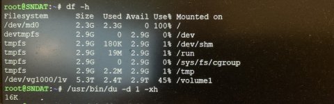

Blöde Frage aber was ist das Passwort für den root User?
Wenn ich o.g. /usr/bin/du -d 1 -xh eingebe werden mir nur drei Ordner angezeit?

Zunächst als admin anmelden, dann mit "sudo -i" auf root umschalten. Das Passwort wird nochmal abgefragt, ist aber das gleiche wie das vom admin.
Dass man root ist, sie man am anderen Prompt.
C:\>ssh admin@ds415
admin@ds415's password:
Synology strongly advises you not to run commands as the root user, who has
the highest privileges on the system. Doing so may cause major damages
to the system. Please note that if you choose to proceed, all consequences are
at your own risk.
admin@DS415:~$ sudo -i
Password:
root@DS415:~#
Mit "exit" kommst du je eine Stufe zurück, mit 2x "exit" also wieder raus.

So Zugang für root habe ich angelegt und Passwort gesetzt, das funktioniert schon mal.
Ich sehe aber keinerlei Ordner Wenn ich den weiteren Syntax eingebe?
