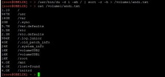

/usr/bin/du -d 1 -xh / | sort -r -h

Das ist jetzt aber sicherlich nicht die Ausgabe von "/usr/bin/du -d 1 -xh / | sort -r -h" :rolleyes:

@jan_ds218
Du kannst auch den Befehl in eine Datei umleiten, dann kannst Du das per 'vi' oder Netzlaufwerk angucken ...

@jan_ds218
Bei mir ist das wirklich kürzer ...
Und ja, das -h statt einem -d ... da brauchst nen grossen Bildschirm :)
