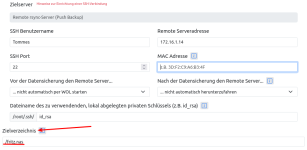

Dein Fehler lag hier...
... da du anfänglich einen Remote-Ordner mit einem Remote-Server verwechselt hattest. Und genau an dieser Stelle hast du mich damals folgendes gefragt...
Zitat von hier
3. Bei Angabe des Ziel-Pfads akzeptiert das Programm den "Punkt" bei "fritz.nas" nicht. Wie kann man hier Abhilfe schaffen?
Und? Klingelt's?
Tommes

@Tommes: Tut mir leid, aber es klingelt immer noch nix. :confused: Ich hatte beim Basic-Backup-Assistenten einen Schritt vor deinem in Post 9 dargestellten Schritt statt "remote rsync Server (Push Backup)" die Option "Lokale Diskstation" gewählt um dann einen Schritt weiter im Assistenten (bei "Dateisicherungsziel auswählen") unter "Freigegener Ordner" sowie "Zielverzeichnis" den Remote-Ordner, der auf den USB-Speicher der Fritzbox zugreift, anzugeben.

Also langsam Zweifel ich echt daran, ob Basic Backup das Richtige für dich ist. Lies deinen eigenen Beitrag und sag mir, wo genau du dich in der Auftragskonfiguration befunden hast. Du befindest dich nämlich genau hier
Nimm es einfach als gegeben hin, das du bei der Auftragserstellung aus Unwissenheit und mangelnder Erfahrung einen Weg gegangen bist, der dich am Ende in die Situation gebracht hat, die Systempartition vollzuschaufeln. Du kannst mir jetzt gerne vorwerfen, das es an Basic Backup und damit an mir gelegen hat, aber schlussendlich hast du einfach ohne Sinn und Verstand irgendwas konfiguriert.
Für mich ist der Fall jedenfalls klar und ich mag das jetzt auch nicht weiter diskutieren. Lies dir deine eigenen Beiträge im Basic Backup Thread nochmal durch, gleich das mit deinen Notizen und Bildschirmfotos ab und versuche zu rekonstruieren, was genau du wo falsch gemacht hast. Ich weiß nicht, was ich noch tun soll um dir das zu erklären, werde aber nach Wegen suchen wie ich sowas zukünftig verhindern kann, auch wenn ich noch nicht genau weiß, wie ich das anstellen soll. Mit so einer Aktion rechnet ja auch keiner.
