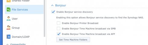

10.15.7 also. Fangen wir mal auf der Diskstation an:
was steht da bei Dir:

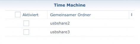

Hast Du überhaupt einen TimeMachine Zielordner angegeben? Ich sehe da bei Dir zwei usbshares, aber keinen Ordner auf der DS.

Nein, ich habe auf der DiskStation keinen Time Machine Zielordner angegeben (habe diese Funktion gerade erst entdeckt).
Vielmehr hat jeder Benutzer auf seinem Mac unter Time Maschine als Diskstation-Zielordner einen Ordner in seinem eigenen Bereich (Home) festgelegt. Was spricht dagegen?

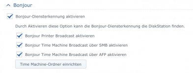

TimeMachine über SMB oder AFP?
SMB und AFP
Sind da auch jeweils Haken gesetzt?
Ja

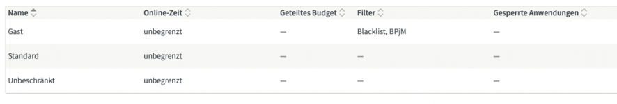

Ich würde noch mal einen Blick in die Fritzbox werfen. Und zwar in die Zugangsprofile: ist das Zugangsprofil des NAS in der Fritzbox auf "unbeschränkt" eingestellt? (und alle anderen Geräten im Netzwerk sind auch "unbeschränkt", oder auf irgendeine Art limitiert, z.B. mit der Kindersicherung, aber NICHT "Standard". Ist ein Gerät auf "Standard" eingestellt, kann es auch zu Problemen mit allen anderen Geräten kommen, das ist ein bekannter bug im FritzOS). Das hat bei mir und auch bei anderen manchmal zu seltsamen Effekten, insbesondere auch zu Verbindungsproblemen mit der Diskstation, geführt, wenn da irgendetwas auf “Standard” eingestellt ist.
