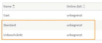

Alle anderen Geräte, die Du verwendest auch? Wichtig ist, daß keines der Geräte die Einstellung “Standard” hat.
Aus welchem Grund genau ist das wichtig?
Wir wissen doch nicht einmal was bei ihm unter dem Profil "Standard" eingestellt ist.
Und wenn man die Fritzbox out of the box betrachtet dann ist unter dem Profil "Standard" nichts anderes hinterlegt als unbegrenzte Online-Zeit.
Wenn man hier nie etwas geändert hat dann ist aus meiner Sicht das Profil "Standard" gleich dem "Unbeschränkt".
Meine Clients im Netzwerk sind auch alle dem Standard Profil zugeordnet.
Schön wäre es. Ist aber nicht so. Mir sind mehrere Fälle bekannt (einschließlich meines eigenen Netzwerkes) bei denen garantiert nichts an der “Standard”-Einstellung geändert wurde, es trotzdem zu Problemen kommt.
