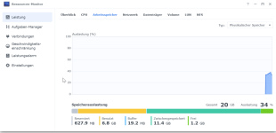

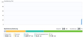

reserviert wie immer, Auslastung jetzt doppelt so hoch ?

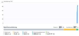

habe es jetzt mit dem RAM-Riegel durchgespielt
1) kein Ram in Slot 1 = DS bootet nicht
2) 4GB Synolgy Ram Slot 1 fkt.
3) 16GB Kingston Slot 1 fkt.
4) jede Kombination von Slot 1 u 2 der Riegel fkt. , aber es wird nur reserviert
400MB vom 16 GB
4GB oder 16GB Slot 2
= 4,x oder 16,xGB reserviert
was bedeutet nun reserviert = nicht verwendet? das wäre fatal.

Bei mir sind 630 MB reserviert und wenn ich Docker Container starte, verändert sich der benutzte Speicher und beim Beenden geht er wieder runter, siehe Screenshot. Reserviert müsste vom DSM sein oder?

warum ändert sich diese Reservierung dann mit der Größe des Riegels?

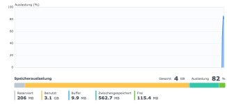

Ich bleib dabei. Irgendwie ist Slot 2 defekt. Alles, was da drinsteckt, wird zwar erkannt, aber als "reserved" (=nicht nutzbar) markiert.

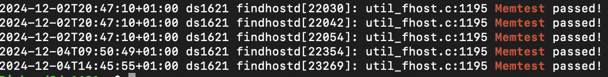

@ViperRt10, poste bitte mal die Ausgabe von " jq . /var/lib/memory-compatibility/ds1621+_mem_host.db".
Ich habe irgendwo gelesen, dass Synology den RAM im 2. Slot auf "reserved" setzt, wenn er als nicht kompatibel eingestuft wird. Im 1. Slot passiert das nicht, da der schon aktiv ist, wenn der Test läuft. Ich weiß nicht, was das Script von @DaveR mit der Option "-r" da genau abschaltet, die Prüfung selbst, oder nur die Meldung darüber? Aber einen Versuch wäre es Wert.
Ich hoffe sehr, da ist kein
      "model_number": "Blacklist",
      "recommend": true,
      "manufacturer": "[\"Kingston\",\"Transcend\",\"0198\",\"014F\"]"
dabei und auch dein 4er-Riegel ist noch kompatibel ;). Wär zwar ein Hammer, aber die Datei wird von Zeit aktualisiert. Von wann ist deine? (ls -als /var/lib/memory-compatibility/ds1621+_mem_host.db)

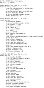

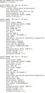

sehr interessant, der Kingston steckt in Slot 1 (da müsste er dann akzeptiert werden), im Slot 2 der originale von Synology 4GB
woher kommt denn da der 8GB?
hier die Ausgaben

Welcher 8GB? Bei dir scheint ja in Slot 1 jeder Riegel akzeptiert zu werden, nur in Slot 2 nicht.
Die Frage ist eher, wieso auch der "Original"-4er in Slot 2 als "reserved" angesehen wird. In der Datei ist er ja explizit drin.
Edit: Man könnte natürlich versuchen, die Datei auf das absolute Minimum einzudampfen, wie das bei meiner DS415+ noch der Fall war, z.B.
{"success":1,"list":[],"nas_model":"ds1621+"}
Dadurch wird jeder Riegel kompatibel.
