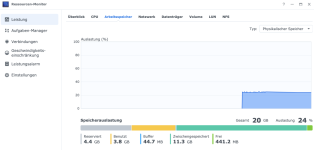

öhm, jetzt sind wir bei Buffer und zwischengespeichert ??
einzig die aktuell laufende Reparatur vom Pool kommt mir da in den Sinn.

Ich vermute inzwischen, dass dein 2. DIMM-Slot irgendeine Macke hat. Der RAM darin wird zwar erkannt, aber als "reserviert" markiert und nicht genutzt.
Schau mal, was "dmidecode -t memory" ausgibt und mach mal einen RAM-Test über den Synology Assistant.

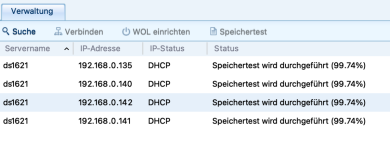

Synology Assistant als App auf dem PC

der Speichertest hat 4h gedauert, gibt es dazu auch ein Protokoll oder Info?

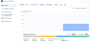

ich vermute schön langsam, der Steckplatz vom Riegel sagt, welcher der 2 verwendet wird
dh ob die 4GB oder 16GB, damit fällt immer der andere aus (reserviert)
der 4GB ist von Syno (beim Kauf dabei), der 16GB ist nicht von Syno, diesen habe ich Anhand der Aussagen hier im Froum erworben.
oder die Reservierung sagt etwas anderes, wie die Einstellungen im Docker, aber das wären dann mehr. Ev. auch für VMM, also eine generelle Reservierung für diese Dinge??

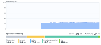

Normalerweise addieren sich beide Slots. Siehst das ja an meinen Werten weiter oben. Bei dir wird scheinbar der 2. Slot immer als "reserved" deklariert und nicht genutzt. Leider habe ich nirgendwo gefunden, was "reserved" wirklich bedeutet.
Zieh doch mal den 4er-Riegel ganz raus. Ich würde fast wetten, dass "reserved" damit weiter runtergeht.

Das glaube ich nicht. Evtl. eine Einstellung im DSM zur Reservierung von RAM für Datenbanken, z.B. Universal search?

@ViperRt10 hatte zuerst den 16er-Riegel im 2. Slot und damit 16GB "reserved". Nach vertauschen der Slots sind es nunmehr 4GB. Ich sehe da schon einen Zusammenhang.

die Syno schreibt ja auch 20GB hin

hab den Test jetzt nochmal gemacht, kommt wieder kein Bericht.
Aber da steht, dass er im Systemprotokoll abgelegt wird, finde ihn nur nicht?
weiß jemand wo dieser sein sollte?
