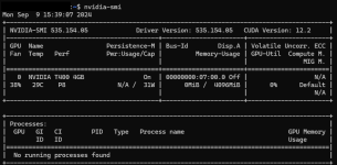

Jetzt nur noch die Synology neu starten und die Grafikkarte sollte vom System erkannt werden. Dies kann über das Info-Center in der Systemsteuerung oder dem Befehl nvidia-smi im Terminal überprüft werden. Wie man unschwer erkennen kann, kann dieser Befehl auch dafür genutzt werden, zu sehen ob Anwendungen auch wirklich die Grafikkarte benutzen. Auch im Ressourcen-Monitor ist die Grafikkarte jetzt vertreten und dessen Auslastung bzw. die Auslastung des Grafikkartenspeichers kann eingesehen werden.

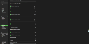

Mein über das Paket Zentrum installierter Emby Server übernahm direkt die Einstellungen für das Hardware Transcoding über die Grafikkarte.

Dafür benutzen wir den Befehl sudo nvidia-ctk runtime configure --runtime=docker. Ich habe den Befehl über das Terminal ausgeführt, aber auch eine Ausführung über den Aufgabenplaner sollte möglich sein.

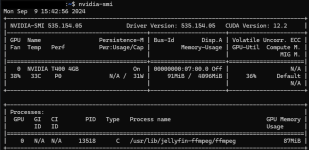

Nach einem Neustart des Docker Dienstes, sollte nun der Eintrag "nvidia" bei Typ im "Runtime & resources" Reiter vorhanden sein. Da ich zu blöd war, um zu erkennen, das ich den Container Manager auch über das Paket-Zentrum zu stoppen und wieder starten könnte, habe ich die komplette Kiste neu gestartet, welches den gleichen Effekt hat. Der Jellyfin Container kann jetzt die Grafikkarte für Transkodierung benutzen.
