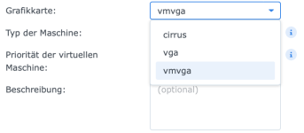

Nun aber stellt sich mir die Frage ob es möglich wäre die GPU auch an meine VM(s) weiterzuleiten?
Denn bisher nutze ich die DS mehr oder weniger nur als Host und habe über den VMManger von Synology eine virtuelle DSM am laufen, sowie eine Windows10 VM.
Auf der VDSM habe ich dann alles "wichtige" drauf laufen und seit kurzem auch Jellyfin. An sich bin ich soweit zufrieden mit allem, nur leider muss gelegentlich doch mal der ein oder andere Film bzw. Serie transcodiert werden, was bisher nur semi gut läuft wegen der Software-Transcodierung...
Mit anderen Worten gibt es ein Script/Befehl mit dem man eine oder sogar alle VMs den Zugriff auf die GPU erlauben kann?

Da hast du Recht. Ich habe auch schon versucht diesen Anleitungen zu folgen. Leider bisher ohne wirklichen Erfolg bzw. es war kein Unterschied zusehen...
Die Lizenz für die vGPU konnte ich mit dem verlinkten Docker-Compose erzeugen und ist auch scheinbar ohne Fehler durchgelaufen.
Jedoch habe ich Probleme bei den Schritt wo die vGPU der VM (egal ob Windows oder DSM) zugewiesen werden soll.
Bei dem VMM von Synology ist schlecht weg nur die Standards im Dropdown hinterlegt und bei der VDSM gibt es gar keine Auswahlmöglichkeit einer GPU.
Meine Hoffnung besteht nun darin, dass man irgendwie die Grafikkarte zuweisen kann. Nur aktuell ist es mir noch nicht gelungen. Eventuell hat das installieren als vGPU auch garnicht geklappt und wurde als "Fallback" normal installiert?

das Problem wird sein, das Synology ja Grundsätzlich fast keine GPU's verbaut und somit auch die Einträge im VMM nicht dynamisch angelegt werden müssen. Vermutung!
Wenn meine Recherche richtig ist, verwendet Synology Qemu als Virtualisierungs-Grundlage. Was eine Idee wäre, ist via SSH die Synology zu durchsuchen, ob es ein File gibt, wo die Einstellungen der VM gespeichert sind und dort versuchen, die Grafikkarte nach zutragen.

Danach suchte ich auch schon. Habe schon so paar gut Sachen gefunden, aber das war alles nicht so wie es Synology gemacht hat (Befehle/Pfade). Oder es ist dann sowas wie GPU-Passthrough, was dazu führt das nur ein System die GPU (zeitgleich) nutzen könnte. Eigentlich dachte ich das durch die vGPU dann die GPU aufgeteilt wird wie es auch mit der CPU gemacht wird.
Was noch zu erwähnen ist, die Anleitung verweist darauf das die vGPU auf einen Proxmox Server läuft bzw. durch diesen bereitgestellt wird.
Bisher habe ich es nämlich nicht geschafft die GPU in vGPU(s) aufzuteilen und ich denke das wird aktuell mein Problem sein oder sogar ein generelles von dem VMM von Synology?
