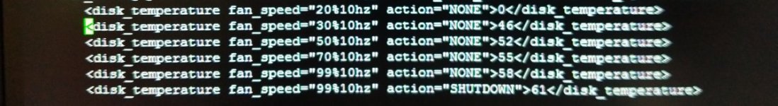

wo man die Frequenz der Versorgungsspannung verändern (Lüftersteuerung) kann
Dazu musst du auf die Konsole deiner Diskstation und dort dann in der Datei "scemd.xml".
Aber am Besten liest du hier im Detail nach <klick>
Alternativ könntest du noch das Programm von BigRonin hier aus dem Forum versuchen "AvrLogger", da gibt es für Testzwecke auch die Möglichkeit die Lüftersteuerung auf eigene Gefahr zu ändern.

Ich bin auf deinen Bericht zur Änderung der Frequenz gespannt. Ich habe aufgrund des Klackerns auch schon erfolglos verschiedene Werte über die Datei getestet. Entweder nimmt die DS720+ die geänderte Frequenz einfach nicht an oder das Geräusch spricht darauf nicht an. Mangels Oszilloskop konnte ich aber nicht messen ob sich die Frequenz tatsächlich verändert.

Bevor man überhaupt was an der Datei ändert, ein Backup der Originaldatei machen (Befehl cp).
Nach Änderungen wird es ratsam sein, entweder den Service neuzustarten oder gleich die ganze DS einen Reboot machen zu lassen.
Zwecks Service hier der erste Befehl um reinzufinden:
synoservice scemd status

Ich muss mich wohl erstmal mit Linux und Konsole auseinandersetzten bevor ich da was machen will.
Ich habs bisher geschafft mit dem Terminal Programm Putty von meinem PC auf die NAS zu kommen und mir die root rechte zu holen.
Habs auch geschafft die Datei zu finden, wie ich diese öffnen und bearbeiten kann muss ich mir noch aneignen.
Bleibe trotzdem dran, interessiert mich schon wie das mit der Lüftersteuerung geht.

Hat jemand mit dem Noctua A9 mal die low noise Adapter getestet und zusätzlich die scend.xml angepasst?
Ich kann mir vorstellen, dass man durch Erhöhung der Hz in der xml das Rattern wegbekommen könnte - dadurch dreht der Lüfter schneller, was man aber durch den Adapter begrenzen könnte.

Das ist eine gute Idee! Die low noise Adapter funktionieren übrigens auch mit anderen Lüftern und ich habe davon noch ein paar in meiner Kramkiste. Dreht der Lüfter wirklich schneller, wenn man die scend.xml anpasst - also 10Hz durch bspws. 20Hz ersetzt? Hat das schon mal jemand ausprobiert?
Habe 10hz->20hz eingestellt und der Lüfter dreht schneller. Subjektiv identisch zu 10%->20%.
Ich probiere morgen mal eine Einstellung wie z.B. 1%50Hz...100Hz während ich die CPU mit einem externen Lüfter kühle.
Evtl. bestelle ich auch mal den A9 und spiele mit Kondensatoren + Poti. Irgendwie muss das Rattern ja wegzubekommen sein...

Schon was neues gehört bezüglich des Tackern? Grüße
Ich bin leider erst vorhin zum Experimentieren gekommen - apropos: frohe Weihnachten!
Leider habe ich das Rattern nicht wegbekommen. Entweder Rattern oder ordentliches Lüfterrauschen.
Es ist auch schwer zu sagen, ob die Einstellungen in der XML sich auf die Frequenz des Ratterns auswirken - ich bilde mir aber ein, dass Kombinationen mit nicht ganzzahligen Vielfachen etwas "runder" laufen und das Rattern etwas schwächer wird. Z.B. mit 20%13hz anstatt 20%10hz.
Kann das bitte jemand mit dem Noctua Lüfter mal ausprobieren? Ggf. auch den Low Noise Adapter verbauen, dann aber kompensieren mit 40%13hz oder so, damit der Lüfter nicht stehen bleibt - vielleicht auch 40%33hz.
