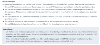

ah ok, aber völlig sinnlos.... für eine Hot-Spare Festplatte die nur solange einspringen soll, bis die defekt ersetzt wurde
Die Verwendung eines Speicherpools, der ausschließlich aus HDD- oder SSD-Platten besteht, bietet eine bessere Leistung und das System ist stabiler. Wenn sich in einem Speicherpool sowohl HDD- als auch SSD-Festplatten befinden, wird die Leistung durch die HDD beeinträchtigt, weshalb wir diese Einschränkung seit DSM 7.0 hinzufügen.
Wenn Sie SSD-Festplatten haben, können Sie diese verwenden, um einen SSD-Cache zu erstellen oder einen SSD-Speicherpool als unabhängigen Speicherpool mit besserer Leistung zu erstellen.
Ich hoffe, dies hilft Ihnen, und bitte lassen Sie uns wissen, wenn Sie weitere Hilfe benötigen.

die gehen von Professionellen Umgebungen aus, dort läuft genau die gleiche HDD als Hotspare wir die, die im RAID laufen.

Professionell sind für mich die Rack-Systeme und nicht die stand. DS, aber gut.

ich hab dazu einen anderen Gedanken, eine Hot-Spare mit entsprechender Größe, kann für alle Volumen einspringen
für mich ist das eine Sicherheitsfestplatte
nach Austausch der defekten, kehrt diese in den Standby wieder zurück, die Slots mit HDD/SSD bleiben gleich, meine sind da auch beschriftet
das wäre meine Herangehensweise, wird mir durch die Einstellungen in der Syno auch so suggeriert.
Aber das ist wohl nun anders, wird auch so sicherlich bleiben.
