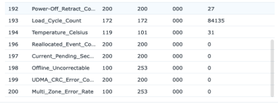

So, die Kiste läuft.
Status "Das Laufwerk ist fehlerfrei"
Mit den SMART Werten kann ich jetzt ersrtmal nix anfangen
Wir auch nicht, weil das nicht die ganze Liste ist
