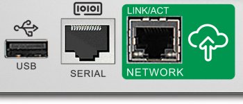

nur ergänzend, diesen grünen "Sonder"-LAN Anschluss von APC USV Anlagen kann man NICHT zur Statusübertragung verwenden zu Synology. Er stellt lediglich eine Verbindung "nach Hause" zu APC her auf deren Server um dort in der Cloud die Wartung der USV durchführen zu können.
USB und SERIAL hingegen können mit dem entsprechenden Kabel an eine Synology mit USB Anschluss angesteckt werden.
Nur für den Fall dass der TO auf so ein Gerät trifft.
