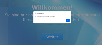

Hallo zusammen, habe jetzt das erste Update von 4.3 auf 5.0 installiert. Leider kann ich seitdem nicht mehr über den Browser auf die DS213j zugreifen. Sobald ich mich einlogge, bekomme ich folgende Fehlermeldung. Hat jemand dazu eine Idee?

NAS mal neu gestartet? Auch mal über Port 5001 mit verschlüsselter Verbindung per https versucht?
Ansonsten auf deinem PC oder Laptop mal Synology Assistent installieren. Was steht dort beim NAS unter Status? Zugriff darüber mal testen.

Als erstes würde ich mal einen Neustart der DS machen, "Reboot tut fast immer gut"
