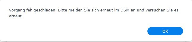

Auf jeden Fall bekomme ich jetz auf einmal auch im Dialog der manuellen DSM Aktualisierung die Fehlermeldung wie sie MichaDebuss oben bekam:

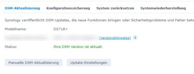

Hallo zusammen.
Ich habe die Probleme jetzt selbst lösen können:
Folgendes muss bei Platzproblemen oder bei Problemen mit dem Update durchgeführt werden:
Analyse/Problembeschreibung:

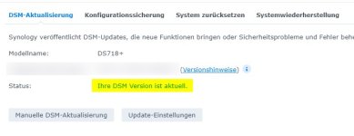

  • Es wird trotz offensichtlicher Updatefähigkeit des NAS und des DSM online von den Synology-Servern im eigenen DSM gar kein Update angeboten/gefunden.
Der Status ist immer "Ihre DSM Version ist aktuell."​
Eine neue Version des DSM ist aber schon ausgerollt und das NAS sollte eigentlich eine Aktualisierung bekommen können.​
Dies kann man im Downloadzentrum prüfen. Hier sieht man, ob grundsätzlich für das NAS eine neue DSM Version zur Verfügung steht:
Link zum Synology Download Center
  • Eine manuelle DSM-Aktualisierung mit einer .pat - Datei aus dem Download-Zentrum schlägt mit einem der folgenden 2 Probleme fehl:
1. Beim Upload der DSM-Datei hängt sich der Upload-Prozess bzw. der Aktualisierungsprozess komplett auf und beendet sich nie mehr:​
2. Bei der DSM- Aktualisierung kommt folgende Fehlermeldung:​
Nach einer Neuanmeldung erscheint bei einer Aktualisierung immer dieser Fehler.​
