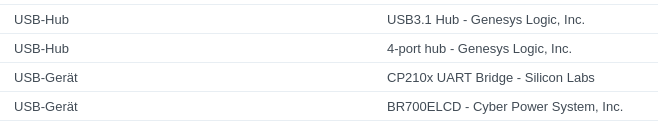

Folgender USB-Hub funktioniert perfekt: https://www.amazon.de/dp/B086P9Z2SV?psc=1&ref=ppx_yo2ov_dt_b_product_details
- Beikell Data Hub USB3.0 Hub, 4 Ports

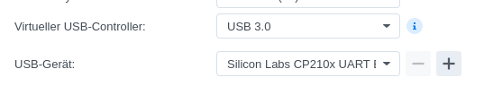

Ich habe mich jetzt auch mal in Unkosten gestürzt :LOL: und den o.g. USB Hub bei Amazon mitbestellt und ihn an meine DS720+ angeschlossen. Mir ging es darum meine USV und meinen Sonoff Zigbee USB Dongle-P darüber anschließen zu können, um somit den vorderen USB-Anschluss an der DS720+ wieder frei zu bekommen. Somit ist der USB Hub am hinteren Anschluss der DS720+ angeschlossen.
Scheint alles problemlos zu funktionieren. :cool: Der USB Hub wird von der DS erkannt, ebenso wie die daran angeschlossenen USB Geräte
CyberPower USV
Etwas spannender war dann die Frage ob der Sonoff Zigbee Dongle weiterhin bei meiner HA VM vorhanden und eingebunden ist. Das ist weiterhin der Fall und zwar ohne das der Dongle noch einmal extra oder neu eingebunden werden musste.
Auch unter HA war/ist der Dongle dann ganz normal vorhanden
und das Zigbee Mesh per Zigbee2MQTT funktioniert weiterhin problemlos über den USB Dongle.
Irgendwelche Problem- oder Fehlermeldung, die ggf. etwas mit dem USB Hub zu tun haben könnten, habe ich bisher noch nicht entdecken können. D.h. für mich waren die € 4,99 gut angelegtes Geld. :)
