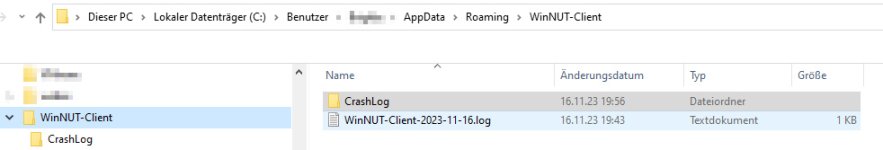

Also was ich nicht verstehe ist, warum nach der Deinstallation die Fehlermeldung beim Neustart bleibt. Das Installationsverzeichnis ist gelöscht. Nach meinem Verständnis müßte es nach der Deinstallation neu losgehen.
Die einzige Idee ist, daß irgendwohin eine Config.Datei geschrieben wurde, welche nach der Deinstallation bleibt und auf welche bei der erneuten Inst. zurückgegriffen wird. Was aus Sicht eines Laien eine schlampige Installationsroutine wäre.
[EDIT 21:11h] Meiner Idee folgend habe ich tatsächlich gefunden
[Edit 21:13h] Hier das "Crash-Log" / Hänge ich als Datei an
[Edit 21:22h) "Gugst Du" - nach dem Löschen dieses Ordners und erneuter Inst. startet das Programm.
