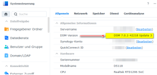

Den Punkt, die USV herunterzufahren kenne ich auch erst seit DSM 7.1, den es zum Zeitpunkt der Anschaffung der USV, bei mir definitiv noch nicht gab. Das war mit ein Grund bei mir, DSM 7.1 Beta zu installieren.

Kann es sein, dass diese Punkte neu in DSM 7 hinzugekommen sind, und Du sie deswegen nicht kennst?
Auch die Info aus meinem Screenshot oben kennst Du nicht, oder?

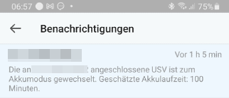

Normalbetrieb, alles läuft so wie es soll.
Ich ziehe den Stromstecker welche die USV-Anlage mit Netzstrom versorgt heraus.
Auf meinem Handy erscheint die Warnung.
USV liefert jetzt 230V~ im Batteriebetrieb.

LEIDER fehlt im jetzigen DSM 7 die Option "USV herunterfahren wenn DS im sicheren Modus", diese Option ist im DSM 6 vorhanden.
In der Beta / RC Version DSM 7.1 ist sie gsd auch wieder da.
UNBEDINGT diese Funktion verwenden! Also die Option "USV herunterfahren, wenn das System in den sicheren Modus wechselt" (DAS IST UNGLÜCKLICH übersetzt worden, korrekt sollte da stehen "USV herunterfahren, wenn das System den Wechsel in den sicheren Modus abgeschlossen hat, denn das tut sie auch und meldet den Abschluss an die USV zurück).

Noch mal, steht derzeit bei DSM 7.0.1 NICHT zur Verfügung, siehe mein Bild im Beitrag # 48, da sieht man es gut dass die Option nicht da ist.
In DSM 6.x sowie DSM 7.1 ist sie da.

Im Grunde genommen möchte ich nur die Akkuleistung überwachen (End of Life) und eine Nachricht bei Stromausfall erhalten.
13.658
5.830
524
Nachrichten bei Stromausfall geht über die DS, da ist die USB doch angeschlossen?

Schaut aktuell hier so aus:
Da ist ein kleiner, deutscher Übersetzungfehler unten in der Mitte, da steht USV laden, die meinen damit aber die aktuelle USV LAST.
