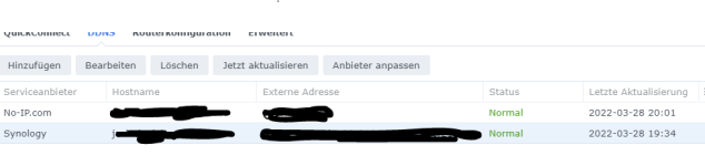

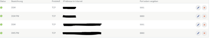

So hier mal die Bilder :

Was auffällt:
1. Dein LE-Zertifikat ist noch nicht der Domain zugordnet (Schaltfläche "Einstellung" im Screenshot "zertifikategeschwärzt.PNG" - entfern das Bild mal danach, da ist zu viel zu sehen...).
2. Der Reverse-Proxy Eintrag horcht auf Port 443, das Portforwarding von Port 8880 geht dran vorbei direkt auf den Container. Der Port auf den der RP horcht und der Port der weitergeleitet wird müssen zusammenpassen.
Offtopic:
3. Du hast bei der Portfreigabe für ipv6 auch die Delegation Prefixes freigegeben. Würde ich wieder rausnehmen, wenn die Syno nicht als DHCP Server für ein eigenes Netzwerk-agiert und dort eigenständig öffentlich ipv6 Adressen verteilen können soll. Die selbständige Portfreigabe bei ipv4 würde ich auch nochmal überdenken...
Alles andere sieht gut aus!

also auf der FB(Fritzbox richtig?) soll ich den Port 443 freigeben?
Was Du konfiguriert hattest:
WAN:8880 -> Syno:8880; Syno:8880 ist aber der Host-Port vom Container-Mapping. Damit ist der Traffic nie durch die Syno-RP gegangen.
Was Du haben willst:
WAN:443 (oder einen anderen) -> Syno:443 (weil der Quell-Port so im RP eingestellt ist), welcher korrekt auf Syno:8880 zeigt.

Sir Jack Daniels
24. Mrz 2022
21
Also so wie hier?
Hoffe ich habe das richtig verstanden.
PS: Danke für deine Hilfe und deine Geduld, ist nicht selbstverständlich.

Also so wie hier?
Jep. Und jetzt sollte der BW-Container durch den RP hindurch via https:///ddns-ip:8880 erreichbar sein.
Die "Verdrahtung" sieht jetzt wie folgt aus:
WAN:8880 -> Syno:443 == Syno-RP:443 -> Syno:8880 (=Host-Port vom Container) -> Container:80.
<---------- HTTPS -----------------------> <---- HTTP--------------------------------------------------->
Das Zertifikat hattest Du in den Einstellung des Zertifikatsmanagers der Domain zugewiesen, richtig? Sonst wird das Zertifikat nicht als gültig erkannt.

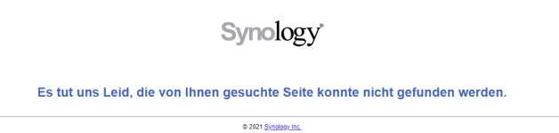

Sorry hatte versehentlich den Container gestoppt.
Aber funktioniert leider immer noch nicht.
Wenn die Adresse eingebe such er sich einen Wolf.
und dann kommt dies trotzdem:
haydibe
12. Apr 2016
1.528
416
103
Das ist überraschend. Ich bin mir nicht ganz sicher, ob es daran liegt das der RP den eingehenden Request nicht auf denn Quell-Hostnamen matchen kann oder Probleme damit hat den Container zu erreichen.
Zum RP: Bitte überprüf mal ob es keinen Tippfehler beim Quell-Hostname (muss exakt die DDNS Domain sein, ohne http oder port) und Ziel-Hostname (ich hab hier immer localhost benutzt).
Zum Container: Teste mal, ob die containerisierte Anwendung grundsätzlich über http://nas-ip-oder-name:8880 erreichbar ist.
Reaktionen: Sir Jack Daniels

Sorry hatte deinen Post glatt übersehen.
Habe es nochmal probiert und bei der anderen Domain im RP localhost eingetragen und da funktioniert es jetzt auch.
Die Lösung ist tatsächlich "localhost" einzutragen anstatt die IP-Adresse.
