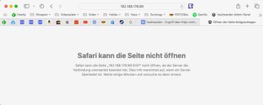

Scheint so, als würde der Rocket Server den Befehl erhalten zu stoppen.
Dahinter sollte wohl die Info folgen, das der Rocket Server herunter gefahren wurde.
Bei einer kurzen Google-Suche habe ich herausgefunden das die Variable Rocket_ENV dem Rocket Server sagt, im welchen Modus er starten soll. Ohne Angabe startet der im Dev Modus, entferne mal den Eintrag und starte dann noch mal den Server und guck mal in die Logs.
Die Einträge Rocket_ENV und Rocket_Workers sind bei zum Beispiel nicht gesetzt.
Überrpüfe auch noch mal, ob du dem Container Manager auch gesagt hast, auf welche Port vom Host der Container Port 80 gelegt werden soll, das war auf deinem Bild nicht drauf.

zum Container: Port 80 ist auf den Port 1515 geroutet, Einträge habe ich herausgenommen.
Protokoll sieht besser aus.
In der Fritzbox habe ich momentan alle Freigaben raus. Ich will erst einmal intern auf VAULTWARDEN kommen, über Port 5151

In dem man im Browser die IP des NAS + Port benutzt.
In seinem Fall "http://192.168.178.99:5151"
Bei dir muss das auch mit deiner NAS IP und dem entsprechenden Port funktionieren.
Ich nutze auch täglich meine Domain zur Nutzung, aber gerade versuchen wir ja erstmal überhaupt auf den Container zu kommen.
