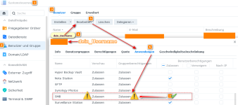

siehe Bild oben, ist der SMB Dienst für die Usernamen (die im win Tresor korrekt eingetragen sind mit Name und Kennwort auf den einzelnen PCs) auch im DSM in der Systemsteuerung für diese einzelnen User zugelassen worden, sowohl für den Usernamen, als auch für die Usergruppe in welcher er sich befindet?

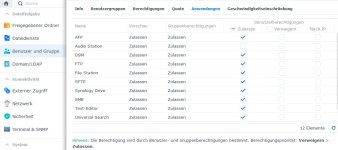

Guten Morgen
So wie ich beurteilen kann ist hier das SMB zugelassen.
Zum Bild 1. Aber nur unter Benutzer ist meinem Namen zusehen und SMB freigegeben. Unter Gruppen tauchen meine Usernamen nicht auf.
Also ich habe keine Explizite Gruppen gebildet.
