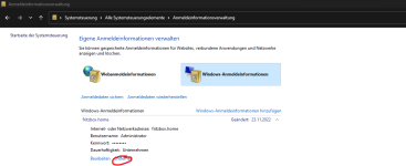

Hier
statt fritzbox.home muss da IP deines NAS stehen oder der Hostname:
15.028
5.403
Hast du auf dem NAS denselben Benutzernamen und Kennwort wie lokal auf dem PC? In dem Fall ist dort nix hinterlegt.
