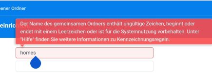

Ich nutze die Home Ordner nicht, weil ich mich von Synology nicht bevormunden lassen möchte, wo die Daten zu liegen haben, wenn man Photos, Drive und co nutzt ;)
Ich vermute aber mal, dass das nicht funktioniert? Systemordner, vermutlich auch homes, sind ja von der manuellen Erstellung ausgeschlossen, und wenn Ordnerverschlüsselung, müsste es ja beim Erstellen direkt eingerichtet werden, nachträglich geht ja nicht.
