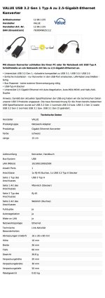

Leider muss ich hier doch noch mal nachhaken: Der USB3-Lan Adapter läßt offensichtlich keinen Neustart zu und startet auch nicht nach einem Power-On-Task aus dem Aufgabenplaner.
Die Syno startet schon, stellt aber keine LAN Verbindung her.
Ich mußte erst ein normales LAN Kabel stecken und den USB Adapter ziehen, damit der Syno-Start gelingt. Danach konnte ich dann wieder das LAN Kabel ziehen und den USB-Adapter stecken und alles läuft wie zuvor.
Ist das Problem bekannt, und gibt es da eine Lösung ? Oder liegt es am USB-Adapter ?
Es ist wohl etwas tricky mit diesen Adaptern. Heute morgen ist meine 916+ ganz normal aus dem Schlaf erwacht und hat auch Verbindung zum LAN aufgenommen. Einziger Unterschied: ich habe den Front Port genommen Ich werde das mal weiter beobachten.
Eine Frage an die anderen Adapter-User: oft habe ich bisher "wakeonLAN" genutzt. Das funktioniert mit dem USB Adapter zumindest bei mir nicht mehr.
Kann man da z.B. den LAN1 Port verwenden und diesem eine weitere feste IP vergeben, über die ich dann WOL schicken kann ?

Ich kann Entwarnung geben zu dem oben verlinkten 2.5GB-to-USB Adapter. Wie auch bei einigen anderen Adaptern funktioniert der nur in der Front USB Buchse. Aber ansonsten tadellos. Dank zweiter LAN Schnittstelle funktioniert auch WOL.
Jetzt aber meine Frage: kopiere ich ein sehr große Datei (35 GB-iso) dann startet der Transfer mit vollen 245 MB/s und bricht dann nach einiger Zeit bis auf 50 MB/s ein um dann später wieder langsam auf die volle Geschwindigkeit zu gehen.
Ist dieses Verhalten normal oder muss/kann ich noch irgendwas zur Optimierung einstellen ?
Die Verbindung läuft von einem Mac Studio mit 10Gb-Lan-Port über einen managed 2.5 GB Switch zur 916+ mit USB3to2.5GB Adapter.
