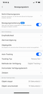

Rene1
28. Jun 2016
201
38
hast Du die Markierung aktiviert?

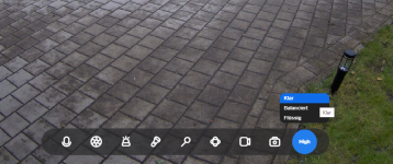

Rene1
28. Jun 2016
201
38
mit "klar" ist der "High" Modus gemeint, warum es mal "klar" und mal "High" heißt, weiß kein Mensch... Chinesische Übersetzung vermutlich...

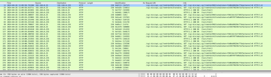

Ich möchte jetzt doch noch ein paar meiner Erkenntnisse mitteilen:
Ich habe jetzt man an der DS direkt den Traffic mitgelesen und geschaut was da so über die Leitung geht.
Ein paar Erkenntnisse:
* Die DS pollt jede Sekunde die Kamera, sowohl im ONVIF als auch Hersteller-Mode.
* Es gibt somit offenbar keine Publish/Subscriber Möglichkeit um die Last auf die Cam zu senken
* Die neue Webhook Funktion in der TrackMix PoE erkennt und benachrichtigt zielsicher auf True Positive AI Erkennungen
* Ob diese Erkennungen dann auch in den sekündlichen Polls auf GetMdState() und GetAiState() immer als Ergebnis zurück kamen, kann ich noch nicht mit Sicherheit sagen
* ONVIF Mode ist keine Option, da dann für die TrackMix PoE 2 Lizenzen benötigt werden, anstatt 1
* Die DS hat definitiv Motion Events aufgezeichnet, obwohl im Recording Schedule Motion Event ohne zugehörigem Advanced Event explizit ausgeschlossen wurden. Das scheint mir ein Bug in der DS zu sein.

Ich meinte nicht den RTSP (Video) Stream, ich meine den Stream mit dem die NVR Lösung (hier SS) pollt ob ein Motion und/oder Advanced Detection Event ausgelöst wird (Port 80/443 bei "Verbindung via Herstellermodellauswahl, bzw. 8000 via ONVIF).
Ich interpretiere hier, dass die DS (.25), mehrfach pro Sekunde GetMdState und GetAiState aufruft. und in der Response dann je nachdem True/false zurückbekommt.
Ich habe mich ein bisschen in die ONVIF Thematik eingelesen und soweit ich gesehen habe, gibt es hier auch die Möglichkeit eine Subscription auf die Events anzufordern, welche vermutlich etwas ressourcenschonender wäre, als jede Sekunde zu fragen "Bewegt sich was?". (Das meinte ich mit Publish/Subscriber)
Das aber nur am Rande.
Version der SS und Devicepack habe ich: 9.2.0-11289 und Pack 6.2.0-6432
Was mich eben wundert, ist dass die DS sowohl GetMdState und GetAiSate aufruft, obwohl meiner Konfiguration nach ich ohnehin nur auf AI Events reagieren möchte und nicht auf Motion Detect Events, siehe meine Settings oben: Record on Motion Detect ist ausgeschlossen, nur Record auf AI Event (Person, Pet, Car)
Daher eben auch abschliessend meine Vermutung, ob das nicht ein Bug in der DS sein könnte, wenn sie auf die Motion detect state alarms reagiert, obwohl ich ja nur record on advanced event an habe:

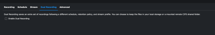

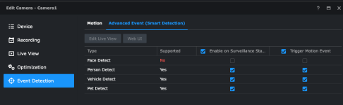

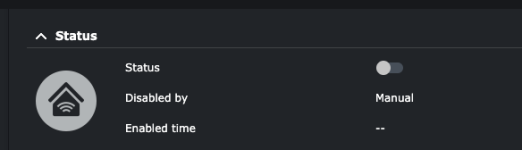

daubsi
31. Mrz 2024
21
Device/Advanced:
Recording/Stream
Stream/Dual Recording
Event detection/Motion:
Event detection/Advanced-Events:
Home mode:
goetz
Super-Moderator
Teammitglied
18. Mrz 2009
14.191
428
393
aus dem Bauch heraus würde ich sagen nimm die Haken bei Trigger Motion Event heraus. Die hab ich bei keiner Cam gesetzt.

c0smo
08. Mai 2015
7.615
1.711
Im Grunde stimme ich dir zu. Allerdings hat das einen gravierenden Nachteil, so wie ganz im allgemeinen die Art der Aufzeichnung ausschließlich durch die KI zu generieren. Die KI triggert nur für ein paar Sekunden die Aufzeichnung. Danach wird abgebrochen, da entweder der Delay überschritten ist oder kein neues Ereignis stattgefunden hat. Was ist aber wenn die Person noch weitere Sekunden oder gar Minuten im Bild ist und zum Beispiel sich weiter an einem Fenster oder Auto zu schaffen macht? Ohne die Motion Detection wird NICHT weiter aufgezeichnet auch wenn die Person noch weiter im Bild ist!
Ich kann mich nur wiederholen, vielleicht nicht hier im Thread aber im ganzen Surveillance Forum sage ich seit Jahren schon, eine Aufzeichung nur durch eine KI getriggert ist brandgefährlich! Man verlässt sich auf eine einzelne Aufzeichungsart, obwohl eine weitere zur Verfügung stehen würde. Wenn die KI nicht funktioniert, hat man gar nichts! Alle schreien nach Backup und Failover und hier wird das einfach blindlinks ignoriert, nur um Speicher zu sparen!
