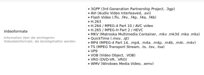

Edit: Wobei wenn diese techn. Daten zu dem Panasonic TX-49FXW584 stimmen sollten dann sollte er auch mit dem MKV-Format kein Problem haben.
Aber vielleicht hat sich das durch ein Firmware-Update ja auch mal geändert.
