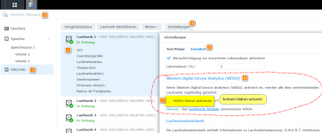

Vorweg deine WD sind lt. SMART Werten einwandfrei in Ordnung.
ABER wenn du von WD dieses komische WDDA (oder nur WDA?) laufen hast, dann wäre bei HDD 3 der Zustand "kritisch" weil diese HDDs spezifiziert sind auf 3 Jahre dh, maximal 26.280 Betriebsstunden, deine HDD3 aber schon 37.408 Stunden auf der Uhr hat meint Synology jetzt die auf "kritisch" zu setzen.
Die Werte passen aber, die HDD3 kann noch viele Jahre weiter laufen!
Bei HDD1habe ich den gleichen Verdacht, AUCH wenn die frisch ist und erst 147 Stunden gelaufen ist, aber da vermute ich das eventuell die alte Betriebsstundenzahl der alten HDD1 (jetzt ausgetauschten HDD1) noch irgendwo im System hängt und daher der Zustand "kritisch" angezeigt wird.
Aber noch mal die Werte von WD HDD1 und HDD3 sind alle OK, keine Probleme damit, ausser der höheren Betriebsstundenzahl, die kann aber noch viele, viele Jahre weiterlaufen.
Ich weiß nicht, was das komische WDDA ist, ich hab die Platten genauso reingesteckt wie die anderen.
