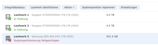

Also ein kleines Problem scheint es zu geben wenn man Platten über den externen SATA Port anbindet.
Es läuft solange alles einwandfrei bis man die Nas neu startet. Dann kommt folgende Meldung:
Diese kann man reparieren dann läuft wieder alles.
Dachte erst es liegt daran das ich mir vom USB Port den Strom dazu hole aber und der zu spät zugeschaltet wird aber selbst mit einem externen Netzteil habe ich das selbe Problem.
Nach dem klick auf reparieren ist alles wieder gut.
