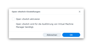

Auch ein Schuss ins Blaue:
Ist bei Netzwerkschnittstelle -> Verwalten -> Open vSwitch Einstellungen eben dieser aktiviert?
Verstehe nicht warum Dir dieser Red Hat Treiber angeboten wird...
