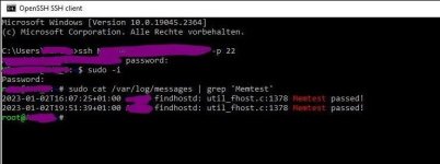

So, nun ist der Speichertest mit dem Kingston Speichermodul im Haupt-Slot der DS auch abgeschlossen.
Das Ergebnis hinterlässt mich derzeit etwas ratlos, denn es ist positiv, also der Speicher scheint ebenfalls i.O. zu sein.
Ich dachte, ich hätte die Ursache gefunden, als ich den Kingston ausgebaut hatte und alles lief.
Momentan, also mit nur dem Kingston Speichermodul im Haupt-Slot, wird das Volume und das gesamte System wieder als "In Ordnung" angezeigt...
Also: Nun lasse ich über Nacht noch den Test mit dem Synology 2GB-Modul im Haupt-Slot und dem Kingston Erweiterungsspeicher im Zusatz-Slot durchlaufen und bin gespannt, was dabei herauskommen wird.

Kurz vor dem zu Bett gehen ist auch der dritte Test fertig durchgelaufen und war "OK" - s. Anlage.
Jetzt weiß ich halt leider wieder nicht, woran mein Absturz gelegen ist und momentan rennt die DS wieder.
Erst mal drüber schlafen und sehen, wie es ihr morgen geht...
