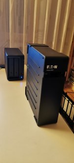

PS2: Und danke für den "Tritt" in Richtung USV... die steht nun auch konfigurationsbereit hier auf meinem Schreibtisch (ist eine "Eaton Ellipse Eco 650 USB DIN" geworden)
