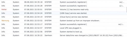

Aus heiterem Himmel. Es sah so aus, dass die Syno eine Restart gemacht hat, da die USV neu verbunden wurde ...
Hatte erst den Gedanken, dass der Strom ausgefallen ist, aber die USV funktioniert fehlerfrei.

Improper Shutdown - was ist da passiert??
Samhain
12. Apr 2020
84
Gute Frage. Nächste Frage. Alle anderen Geräte im Serverschrank (ebenfalls an der USV) hatten keinen Ausfall.

Sagt nur, dass "unsauber" runtergefahren wurde, also quasi mitten im Betrieb oder beim Runterfahren abgestürzt.
Stomausfall oder Probleme mit RAM oder Datenträgern, scheint diesbezüglich öfters eine der Ursachen zu sein.
DSM-Menü > Support-Center > Support-Dienste -> Protokoll erstellen (ganz unten)
oder manuell via SSH in die System-Logs gucken
vielleicht steht da drin mehr
