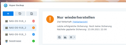

Nach dem ich jetzt mein NAS komplett neu aufgesetzt habe, da meine Speicherpools abgestürzt waren und 2 Tage alles soweit lief, ist nun mein frisch angelegtes Backup (in Hyper Backup) nach der zweiten Integritätsprüfung wieder auf "Nur wiederherstellen" gefallen. Eine zweite Aufgabe mit der vorhandenen zu verknüpfen funktionierte nicht.
Ich habe die ganze USB-Festplatte neu formatiert und alles wieder von vorne. Nun steht die Sicherung wieder auf "Nur wiederherstellen", nach dem die Integritätsprüfung einmal erfolgreich war und das zweite mal das Backup heruntergestuft hat. Festplatte sollte in Ordnung sein, ich werde aber noch eine neue externe testen.
Das identische Backup auf eine entferne NAS funktioniert nach wie vor ohne Probleme, auch nach 3 Integritätsprüfungen hintereinander.

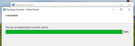

Ich hab den Mem-Test nochmals gestartet und erhalte im LOG folgende Zeilen:
2021-09-23T10:38:40+02:00 NAS-DS-918 findhostd[8805]: context.c:62: open_database failed: unable to open database file, Permission denied
2021-09-23T10:38:44+02:00 NAS-DS-918 findhostd[8805]: pam_authenticate: Memory buffer error
2021-09-23T10:38:44+02:00 NAS-DS-918 findhostd[8805]: context.c:62: open_database failed: unable to open database file, Permission denied
2021-09-23T10:38:50+02:00 NAS-DS-918 findhostd[8805]: pam_authenticate: Memory buffer error
2021-09-23T10:38:50+02:00 NAS-DS-918 findhostd[8805]: context.c:62: open_database failed: unable to open database file, Permission denied
2021-09-23T10:38:54+02:00 NAS-DS-918 findhostd[8805]: pam_authenticate: Memory buffer error
2021-09-23T10:38:54+02:00 NAS-DS-918 findhostd[8805]: context.c:62: open_database failed: unable to open database file, Permission denied
2021-09-23T10:38:57+02:00 NAS-DS-918 findhostd[8805]: pam_authenticate: Memory buffer error
Ich greife mit einem Windows-PC über Synology Assistant (als Admin ausgeführt) auf den Mem-Test zu. Ich habe einen eigenen Admin-User probiert, den admin-Account der DS (vorher natürlich aktiviert). Warum hier ein Perission denied / Memory buffer error kommt, keine Ahnung! Das habe ich mit dem Originalriegel (4GB) und auch mit den Hyper-X Kit (16GB).
Der Test beginnt ja nicht mal, er bricht im Assistent ja bereits ab:

@Mike0185 hast du die altuellste Version des Syno Assistenten installiert?
Evt. klappt der Test ja dann mit neuer Version?
