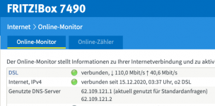

endlich bin ich am PC, also anbei der Screenshot.
Ich have Ipv4, könnt ihr mich eventuell etwas anleiten? VPN

So ich habe jetzt eine eigene DNS Adresse eingerichtet über den Anbieter No-IP und hab die in den Konfigs in der Fritzbox als Dyn Adresse eingespeichert und VPN auch mich eingetragen.
Wie kann ich jetzt auf die NAS zugreifen? Wenn ich von der Arbeit unterwegs mit dem Firmenlaptop bin, muss ich connecteasy öffnen und ein Passwort eingeben und dann kann ich auf alle Laufwerke zugreifen

Du hast jetzt den Teil erledigt, der Dir als Eintrittsportal dient. Auf Deinem Mac mußt Du auch noch die VPN Daten hinterlegen.
Stationary
13. Feb 2017
4.022
1.336
Dazu mußt Du in der Fritzbox unter System > FritzBox-Benutzer einen usernamen hinterlegt haben, bei dem bei den Berechtigungen ganz unten VPN aktiviert ist. Die anderen Häkchen brauchst Du nicht zu setzen.
