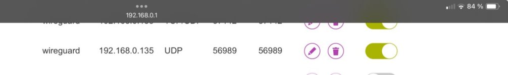

Ich habe das jetzt so eingegeben, aber komischerweise klappt es noch immer nicht.
Wo könnte der Fehler sein?

Wie schön geschrieben nur per Portweiterleitung .oder die Vodafone Büchse macht vpn
Muss ich den Port, den ich an der Vodafone Station aufmache, auch auf der FritzBox aufmachen?
Ich weiß leider nicht was das Problem ist.
Es würde ja nichts bringen wenn ich den VPN auf der Vodafone Station mache (falls überhaupt möglich) weil ich ja dann im anderen Wlan bin.

Na du musst den Port für WG zur Fritzbox weiterleiten .
Oder machst VPN auf der Vodafonkiste . Da müsstest dann in deiner Fritzbox nen Port zur Synology aufmachen

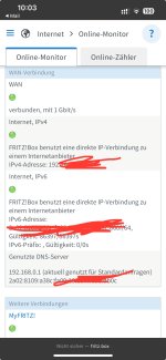

Ganz komisch….
Wenn ich mit meinem Wlan von der FritzBox verbunden hin, ist ipv6 „not supported“ aber wenn ich mit dem Wlan von der Vodafone Station verbunden bin, gibts ipv6.
Was hat das zu bedeuten? Und wie kriege ich jetzt den VPN hin?
Vielen Dank vorab für eure Hilfe.

Hast du es den überhaupt mal versucht mit der Portweiterleitung ?

Ist IPv6 in der Fritte aktiviert?
Ja natürlich. Hab schon alles versucht, aber ging nicht.
Jetzt habe ich auf der DS einfach probeweiser einen VPN Server installiert und die 3 erforderlichen Ports auf der Vodafone Station geöffnet und auf der FritzBox diese an 3 Ports ebenfalls an die DS weitergeleitet. Und was soll ich sagen?
Das funktioniert grandios.
Leider gibts hier aber nicht wie bei Wireguard die on-demand-Funktion.
Ich verstehe nicht, warum das wireguard auf der FB nicht funktioniert. Hat vielleicht jemand einen Tipp?

Ist schon seltsam . Dann hätte es mit WG auch gehen müssen
