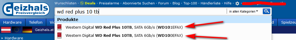

Ah super, danke für's "aufrollen". Das würe mich dann jetzt auch mal interessieren. Auf den Lables der Platten wird ja leider keine Angabe gemacht. DIe WD101EFAX haben lt. Datenblatt einen höheren Stromverbrauch. Das kann m.E. nur auf den Unterschied in der Rotationsgeschwindigkeit zurückzuführen sein.
Nein, der Unterschied kommt dadurch zu Stande, dass die WD100EFAX eine Heliumfüllung hat und die WD101EFAX nicht.

Die Heliumfüllung erklärt dann wohl auch, warum trotz angeblich identischer Hardware die WD101EFAX mehr Strom lt. Datenblatt verbraucht? Was WD da fabriziert ist einfach nur ein Trauerspiel. Da fragt man sich doch ernsthaft, was das dann noch soll, wenn man zuvor schon negativ aufgefallen muss. M.W. sind die Preise für Helium stark gestiegen. Vielleicht hängt es damit zusammen. Dann kam der Fauxpas für WD ja mit dem Launch der "neuen" Serie wie gelegen.
Also nur zur Sicherheit, die WD101EFAX sind nicht die Nachfolger der WD100EFAX.
WD100EFAX = mit Heliumfüllung und werden jetzt als WD red plus mit 10 TB verkauft.
Vor 3 Wochen waren die zum "Normalpreis" von 300 € pro Stück zu haben.
Jetzt gerade sind sie wiede auf 400 Euro / Stück. Einfach Geduld haben und warten die gehen mit den Preisen auch wieder runter.
WD101EFAX = ohne Heliumfüllung daher billiger und etwas "lauter".

Lt. WD heißt die WD101EFAX WD Red Plus. Die dürfte demnach dann keine Heliumfüllung haben.
Kann es sein, dass du die PRO (WD102KFBX) meinst?
Generell finde ich es aber schon schlimm, wenn bei einem Hersteller scheinbar nich klar ist, was man bekommt. Zur Heliumfüllung finde ich (im Gegensatz zu Seagate) auch nichts auf der WD-Homepage.
Preislich scheinen mir die Seagate auch atraktiver, wenn ich mir das mal anschaue. Vor allem die EXOS reizen mich. Ich weiß irgendwie nur noch nicht, ob das fehlende Health-Management im Gegensatz zur Ironwolf irgendwie ein Problem ist. Die Platten würden bei mir im SHR-RAID-Verbund laufen. Kann man dann nicht auf sowas verzichten? Dafür scheinen die EXOS deutlich langlebiger zu sein, bzw. die Ausfallwahrscheinlichkeit geringer als bei der Ironwolf. Was würde denn dann überhaupt noch für WD sprechen? Ursprünglich dachte ich auch mal, dass WD im NAS-Bereich einen technischen Vorsprung ggü. Seagate hätte, aber das scheint mir keinesfalls mehr der Fall zu sein.

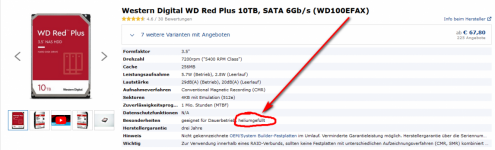

Nein, ich meine die WD red plus WD 100 EFAX die bekommst du nach wie vor und so wie immer mit Heliumfüllung
Völlig unabhängig davon gibt es die WD red plus WD 101 EFAX OHNE Heliumfüllung.
Also für mich ist das schön völlig klar, das was ich Bestelle und bezahle bekomme ich dann auch.
Wenn ich die WD101EFAX anklicke bekomme ich eine HDD ohne Helimfüllung, wenn ich hingegen die WD100EFAX anklicke erhalte ich die HDD mit Heliumfüllung:
wird dann im DSM auch so angezeigt für diese HDD:
