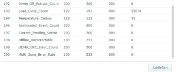

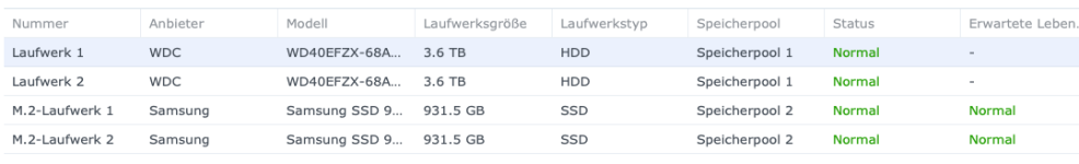

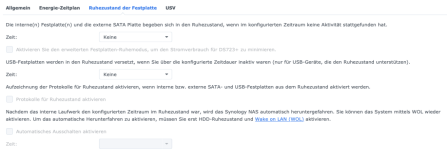

Ich habe ein seltsames Problem mit meinen neuen WD40EFZX 4 TB in der DS723+, die ich weiter oben im Thread statt der alten EFRX eingebaut habe.
Der SMART Wert 193 LOAD_CYCLE_COUNT steigt um ca. 100 am Tag, was vermutlich schlecht ist zu einem schnellen Ausfall der Platten führen wird.
Mir ist es leider erst 2 Wochen nach Inbetriebnahme aufgefallen und ich habe bisher im Forum nichts gefunden (oder schlecht gesucht).
Den Ruhezustand der Platten habe ich deaktiviert.
Hat jemand eine Idee woran das liegen kann und wie ich es verhindern kann?

14.798
6.582
569
Reaktionen: Frankyyy
Frankyyy
11. Mrz 2023
Ich glaube, ich habe rausgefunden, wie das Problem zu lösen ist.
Direkt nach dem Austausch beider Platten (vor ca. 2 Wochen), habe ich die DS723+ gestern zum ersten Mal neugestartet.
Seitdem zähl 193 LCC nicht weiter nach oben.
Schade, dass ich das nicht früher gemerkt habe.
