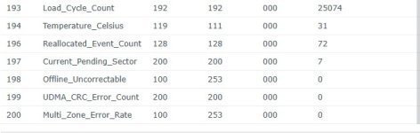

Anbei mal die SMART-Werte.
Was sagen mir die?

Die ist mausetot.
ID1/5/197
edit: Und 25000 StartStopCounts bei 17800 Betriebsstunden finde ich auch nicht so toll, du solltest mal deine Energieoptionen überdenken, klar halten die HDDs das aus, aber eigentlich sind es NAS HDDs und für den Dauerbetrieb ausgelegt.

Du meinst also Austauschen wäre angebracht.....?
über die Energieoptionen werde ich dann nach dem Tausch drüberschauen.
14.798
6.582
569
Besser gestern als heute!
