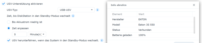

Ganz vorn wird von 6 Minuten Zeit geredet, die das NAS noch läuft, wenn der Strom weg ist. Ich würde das auf max 2 Minuten stellen, weil dann ist auch der Anschluss normal weg und dann soll das alles runter.
Wichtig ist, dass man bei Netzwiederkehr noch was in der USV hat. Denn das Netz kann wieder ausfallen und dann ist es doof, wenn die USV den Akku noch nicht geladen hat. So hat man noch genug Reserve zur zweiten oder auch dritten kontrollierten Abschaltung

Die Eaton Ellipse Pro macht so etwas, beispielsweise, wenn der entsprechende Haken im DSM gesetzt ist. Die schaltet sich dann auch automatisch wieder ein, wenn der Strom zurück ist, wodurch (wiederum bei entsprechender Einstellung im DSM) die Diskstation auch neu gestartet wird.
