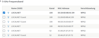

Ja, du kannst auf den Repeatern unter Heimnetzzugang, "Individuelle Einstellungen" die Anbindung für 2,4 und 5GHz ändern. Dort erkennst du auch in etwa die Feldstärke der Gegenstelle. Welches der aufgeführten Geräte was ist, erkennst du an der MAC-Adresse (vorher unter WLAN, Funkkanal der Gegenstelle nachschauen)
z.B. 5GHz

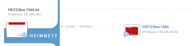

Ich habe die Repeater-Reihenschaltung jetzt mal aufgelöst. Habe nun direkt eine deutlich reduzierte Verbindung zur 7490 (und damit zum NAS). Lohnt es sich, das dennoch mal zu testen oder sieht jemand direkt dass es so keinen Sinn macht? Ich sehe zumindest direkt dass ich auf meinem Dienstrechner nur noch 2 Striche beim WLAN habe. Bisher geht es aber ganz gut und ein Speedtest war soeben auch im grünen Bereich.
Was mir dennoch auffällt ist dass nun zwischen beiden Geräten nur noch 2,4 GHz steht, kein 5 GHz mehr.

zuallervorderst würden sich vermutlich anstelle der verwendeten Repeater solche mit drei Sende/Empfangsmodulen anbieten. Mit denen wird dann ein Modul/Kanal immer nur verwendet, um mit der Basis Kontakt zu halten, während zwei Module/Kanäle für die Kommunikation mit dem Endgerät verwendet werden können, AVM 3000 oder AVM 6000 wären das.
Bei den eingesetzten Geräten mit nur zwei Modulen wird ein Teil der Bandbreite des Repeater dazu verwendet zum Endgerät zu senden (bzw. davon zu empfangen), der andere Teil, um zur Basis zu senden (bzw. davon zu Empfangen, was schon mal die maximale Leistung halbiert.
