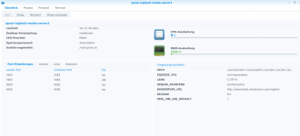

Also, habe ich es mal mit Docker probiert. Funktioniert 1a. Nun steht der Logitech Player im Homeoffice und höre gerade NDR2.

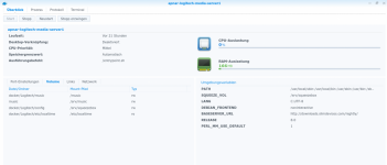

Alternativ kann ich Dir meine exportierte YAML Datei der Docker config hier posten, die ist dann in der GUI importierbar.
Ist nicht schwer. Nicht wundern, bei mir sind zwei Musikordner drin. Der /music Ordner wird nicht eingebunden. Hier stimmt was nicht mit den Rechten. Konnte den Fehler noch nicht finden.

Habe ich gemacht. Aber der Ordner ist immer noch nicht da.
welche IDs hast Du gesetzt und stimmt diese ID mit einer aus der Datei /etc/passwd (auf dem Syno Host, nicht Docker Container) überein?
Wenn ja, hat dieser Benutzer Berechtigungen (via Syno GUI) auf das notwendige Verzeichnis?
