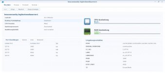

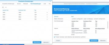

Habe allerdings bei mir das Problem, wenn ich nach den Einstellungen auf übernehmen gehe,
bekomme ich folgenden Hinweis:

irgendwas läuft da bereits auf den Ports. Entweder teilst Du uns die anderen Pakete auf Deiner Syno mit, oder Du gehst auf die ssh Konsole und findest es mit "netstat -pat | grep LISTEN" selbst heraus.
Weiterhin: Bist Du sicher, dass Deine PGID vierstellig ist? Normalerweise ist die dreistellig.

stefan_lx
09. Okt 2009
2.766
74
88
bei den lokalen Ports trägst du jetzt die Ports ein, die in der Spalte Container-Port stehen, weil die Gerätschaften nach diesen Ports suchen...
Also Container runterfahren, Änderungen durchführen, Container wieder starten...
Stefan
