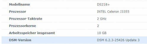

ich habe nach einigem Ausprobieren auch den Docker zum Laufen bekommen.
Weil es vielleicht auch anderen hilft hier meine Erfahrungen.
Mein System:
Meine Docker Einstellungen sehen so aus:
Alles mit Port 9002 hat bei mir nicht funktioniert.
Aber mit 9000 läuft es einwandfrei.
PUID => das ist mein User mit Adminrechten auf der Syno
PGID => die 101 ist die PGID von "administrators" wie weiter oben jemand es auch geschrieben hatte.
