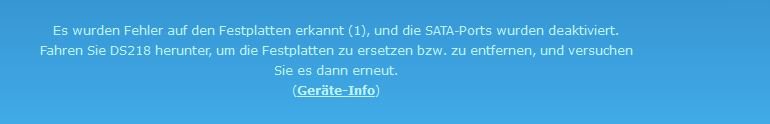

Ich habe ein NAS DS 218, das in ein Heimnetzwerk eingebunden ist. Gestern wurde dieses von Windwows nicht mehr gefunden, ein Zugriff war nicht mehr möglich (Fehlermeldung: Der Gerätename wird bereits verwendet). Daraufhin habe ich die DS aus dem Netzwerk getrennt und wollte sie danach unter neuem Namen neu einbinden. Ich kann über Netzwerk und verbinden die DS auch sehen und auswählen, werde jedoch nach den Anmeldedaten gefragt. Diese sind seit mehreren Jahren immer die selben, nur funktionieren sie jetzt plötzlich nicht mehr. Irgendwie hat sich auch die IP-Adresse der DS geändert (dies habe ich über find.synology.com herausgefunden).
Wenn ich früher mal Probleme mit dem NAS hatte, konnte ich über die DSM-Oberfläche extern auf die DS zugreifen. Auch das ist zwischenzeitlich nicht mehr möglich. Ich gebe die mir bekannten beiden IP-Adressen ein und auch die bekannten Passwörter (einschl. des admin-PW). Leider bekomme ich keinen Zugriff, da die Anmeldedaten wohl falsch sind. Früher gab es mal einen Zugriff über Quick-connect-Id. Auch diese ist nicht mehr bekannt. Ich habe jedoch definitiv keine Anmeldedaten geändert.
Wenn ich über den Synologie Web Assistant versuche auf die DS zu kommen, kommt die Fehlermeldung, siehe Anhang. Mir ist bekannt, dass seit einigen Tagen die eine Festplatte nicht mehr funktioniert, daher wollte ich gestern die Daten von der zweiten Platte runterziehen und die Platte dann ersetzen.

also die Meldung könnte schon ein Grund sein warum alles nicht mehr geht.
Das könnte ein Problem mit der Systempartition sein.
Ich nehme an da sind 2 Platten drin.
Dann versuchen eine zu entfernen, DS ne starten und schauen ob man starten kann.
Ansonsten würde es nach Neuinstallation aussehen.
Wie sieht es mit einem Backup aus?

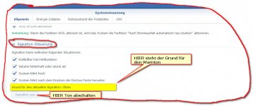

Den Warnton der defekten HDD kannst du im DSM auch noch abschalten:
DSM > Hauptmenü > Systemsteuerung > Hardware&Energie > Register "Allgemein" > ca. in der Mitte bei "Signalton-Steuerung" da ist im unteren Teil eine graue Schaltfläche die wird aktiv bei Alarmton "Signalton AUS", wenn du draufklickst geht der Alarmton aus, darüber steht der Grund für den Alarmton, normalerweise steht da "Ohne" und die Schaltfläche ist hellgrau/inaktiv:
Rechts unten auf "Übernehmen" klicken!
