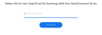

jetzt kann ich mich vom pc aus auch nicht anmelden. sagt mir jedesmal, dass mein quickconnect nicht stimmt.

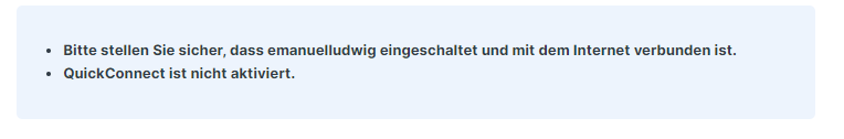

hab iwas zensuriert weil ich nicht weiß was wichtig ist:

Nö, das passt. Hätte ja sein können, dass hier das Problem liegt.

das bekomme ich wenn ich mich vom pc einloggen will.
wurde da quickconnect deaktiviert?
was gibts da für alternativen?

Mit der lokalen IP der DS endlich mal im Browser einloggen und die Protokolle checken, dafür brauchts kein QC

Edit: Zuerst wie @patrickn geschrieben hat ,über die ID auf die DS einloggen.
Deine ID findest Du unter Systemsteuerung externer Zugriff. Um die ID sehen zu können muß QuickConnect dort auch aktiviert sein.
