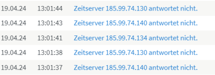

fragt mich bitte nicht warum, aber heute hat plötzlich wieder alles geklappt: zugriff vom pc, login in der handy app.
das protokoll von gestern sieht so aus:
patrickn
07. Apr 2016
201
60
Was los war, steht ja dran: Probleme mit dem Netzwerk.
Ich würde mal im Router die logs durchgehen, vielleicht wird man da schlauer
EmilSpeicher
10. Jun 2019
198
11
24
für heute zeigt die fritzbox das 100x an:
von gestern zeigt er mir nix mehr an, nur heute.

Wenn das Log der FB für gestern nix mehr her gibt,natürlich ungünstig.
Hast du die DS gestern auch mal neu gestartet? Offenbar ging es heute nach einem automatischen Start wieder

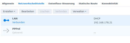

Eine statische Route solltest du nicht anlegen. Nur eine statische IP. Zu finden unter Systemsteuerung -> Netzwerk -> Netzwerkschnittstelle
EmilSpeicher
10. Jun 2019
198
11
24
finde da keine statische IP?
14.220
4.941
519
Auf Bearbeiten drücken und dann von DHCP auf manuell umschalten...
