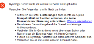

Dann schau doch mal im Router welche IP die DS hat. Oder installier den Synology Assistenten auf Deinem PC und suche die DS damit.
das sagt der assistent. wird immer seltsamer.

Hast Du die Kompatibilität wie oben angezeigt erlaubt?

danke, ja.
das verrückte ist: die IP ist eine völlig neue!
wenn ich die neue in den browser eingebe:
Die Website ist nicht erreichbar​
Die Antwort von 1x9.xx4.69.yy7 hat zu lange gedauert.

soll ich das weiter machen im Assistenten?

der aststent zeigt mir bei der einrichtung aber wieder die alte/korrekte IP hier an.
macht das für euch sinn?

Ja mach das jetzt mal so, sobald Du wieder auf die DS kommst, vergib der DS im Router / FRitzBox eine feste IP (IP Dauerhaft zuordnen)

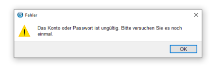

Kann man so noch nichts dazu sagen. Versuch es über den kleinen Reset, dann wird man mehr sehen.

es kommt dieselbe fehlermeldung wie wenn ich versuche mich einzuloggen:

Schadet nicht, aber dabei bleiben die Daten normalerweise erhalten. Irgend etwas stimmt dabei aber nicht, wenn Du mit diesem Nutzer noch über das Netzwerk zugreifen kannst.
